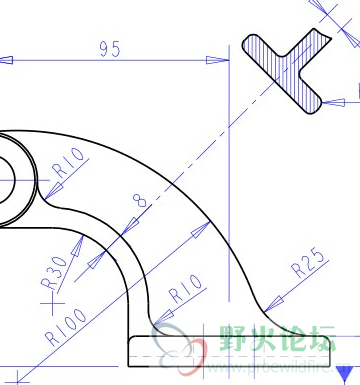

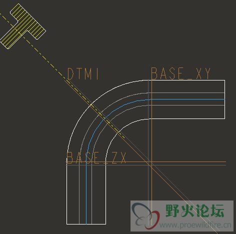

旋转截面的部分显示,
发表于 2013-6-15 14:01 | 显示全部楼层
移出断面.
