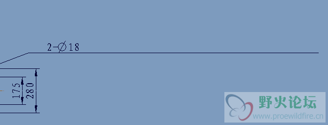

我的直径标注为什么这样?为什么尾巴这么长?感觉应该从DTL配置着手修改,可又不知道该改哪一个

DTL里设置
dim_text_gap
后面设置数值 0.5上下,根据自己需求设置

回复 2# hc_yml 的帖子
非常感谢,问题解决了
