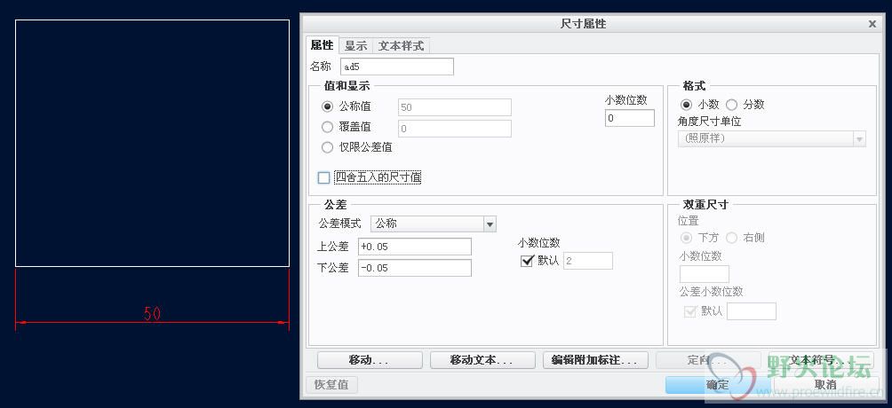

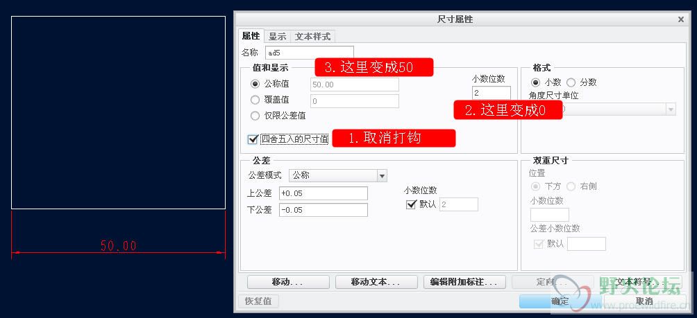

零件图在出工程图时,一些尺寸去掉小数点后的尾0用下图方法
只要进行 1.取消打钩,  2, 3就会自动进行

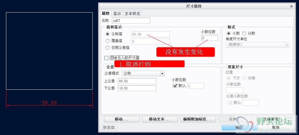

但在进行装配图出工程图时
1.取消打钩,  2, 3却不会自动进行
有哪位知道原因的

 楼主| 发表于 2013-6-2 16:27 | 显示全部楼层
默认要变成0,但没有变
