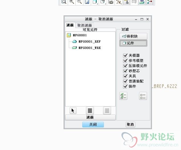

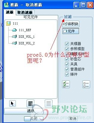

proe5.0分模抽取元件后想遮蔽分型面,点击后弹出对话框里没有分型面这一选项

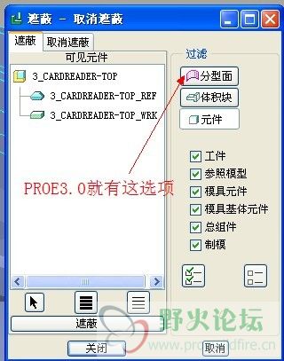

 楼主| 发表于 2013-5-28 15:13 | 显示全部楼层
这是PROE3.0的

你第一副图这个是制造的锻造型腔模块,见图

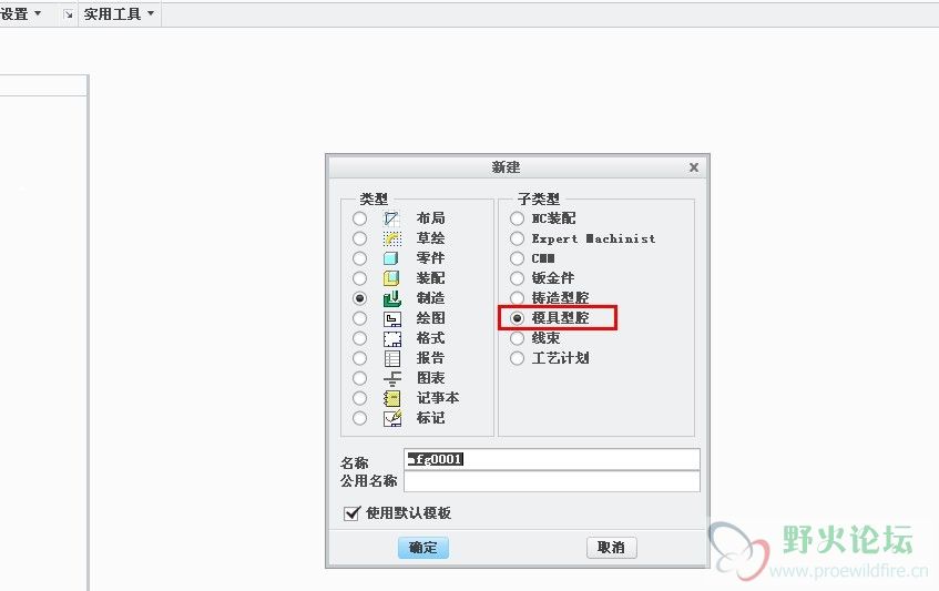

发表于 2013-5-28 19:22 | 显示全部楼层
进模具型腔模块OK
