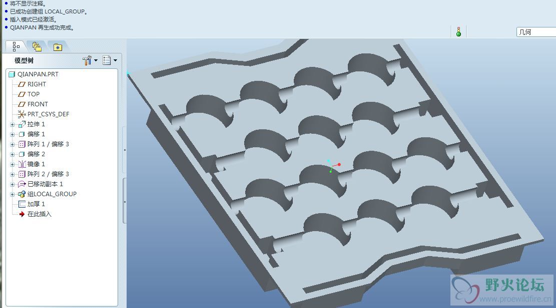

各位大虾,请帮小弟看看,这种线盘怎么画呀,厚度1。0mm

 楼主| 发表于 2013-5-18 12:02 | 显示全部楼层
这个

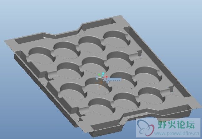

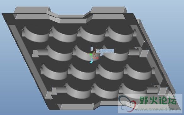

发表于 2013-5-18 14:20 | 显示全部楼层
这东西是冲压件吧。
没尺寸,画的挺累的。   你看是不是这种效果
qianpan.prt.zip
151.25 KB, 下载次数: 352
回复 2 0
