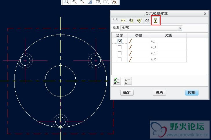

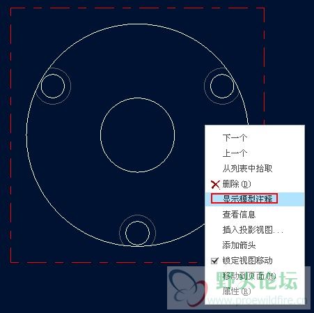

PROE 5.0工程图里的十字中心线是怎么画出来的,

选中图形,右键-显示模型注释。
点最右边那项,就出来了,需要显示啊个就点哪个。
看图
