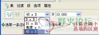

做倒角的时候选择 45Xd

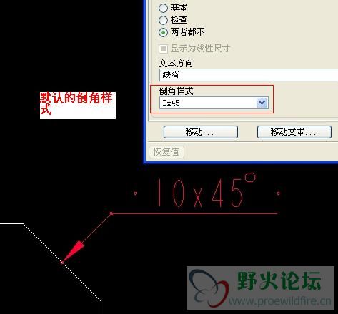

我用的proe4.0 M040,按楼上作法确实能行,但能不能在配置文件中通过配置实现,因为每次改,比较麻烦.

帖子合并后有点乱,作一下补充和整理,以方便看帖
楼主想解决的问题有两个
1、倒角标注,自动显示的尺寸标注方式为dx45°
2、半径标注,标注时为水平放置文字
半径标注,我还没有发现可以自动水平放置文字的方法,包括直接显示或者手动标注
直径却可以
下面主要讲讲倒角的标注方式

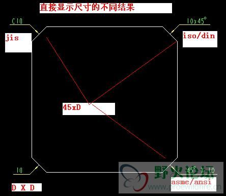

倒角标注方式,直接显示尺寸的话,受config.pro中一个选项的控制
chamfer_45deg_dim_text  值有3个选项,分别是asme/ansi(缺省)、iso/din、jis
这三种选项在工程图中直接显示尺寸时倒角样式(工程图中双击尺寸出现的对话框中)是不一样的
经测试,3.0m120
做倒角特征时,如图01,选择DXD
不管chamfer_45deg_dim_text  设为哪一项
在工程图中显示尺寸均为 D
做倒角特征时,如图02,选择45XD
受chamfer_45deg_dim_text  影响
3种情况如图所示,注意它们的倒角样式是自动相应的会作出改变
图03是,45XD倒角, iso/din的倒角样式dx45
类似的,jis,倒角样式为cd

config.pro:chamfer_45deg_dim_text iso/din
config.pro:default_chamfer_scheme 45xd (隐藏参数)
