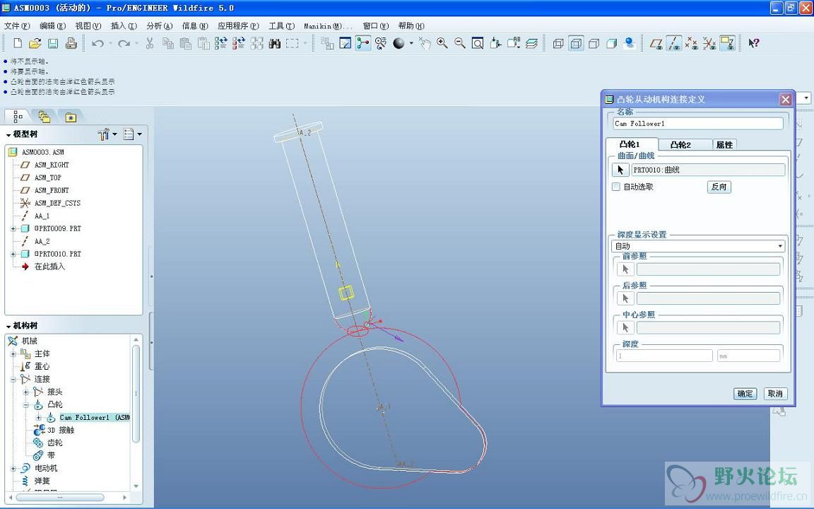

在凸轮推杆机构中,凸轮和推杆之间有一定距离,在凸轮旋转过程中,间断性地接触推杆,导致推杆做间断性往复运动,
  这种间断接触机构,改用什么方法模拟呢?这个问题我困惑了很久,请大家集思广益。

启用升离,且上面的推杆用个弹簧拉着,试一试看。

 楼主| 发表于 2013-4-8 21:21 | 显示全部楼层
谢谢你的帮助,按你的方法,启用分离,成功了。

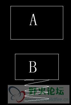

如果是两个物体A和B,A下压B(B和弹簧连接),又该怎么实现呢?

同样的用定义凸轮链接,动态分析,
发表于 2013-4-9 09:19 | 显示全部楼层
自己试着做了下,其实用不着弹簧,只要在凸轮连接时分别选取图中的曲线就可以了,你的第二个问题也可以类似解决
