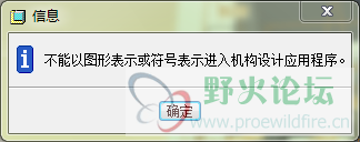

求助:我在按装配完后,当点击机构按钮时出现“不能以图形表示或符号表示进入机构设计程序”,请问各位这是怎么回事?有没有以前遇到过的。谢谢!

看看你各个元件的表示方法,可能有的元件是用图形或者符号表示的```
嫌麻烦的话,楼主可将全部原件选中,然后右击,选择“将表示设置为”选项里面的“主”表示····

已经搞定了,和2楼解释的一样,我在装配时不小心将一个零件选成图形表示了,谢谢
