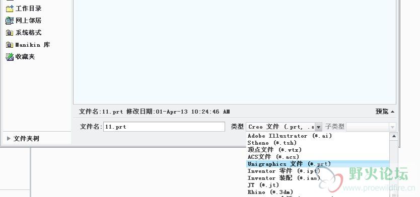

只要在自己的配置文件config.pro里添加
intf3d_ug_install_dir D:\Program Files\UGS\NX 5.0\
其中D:\Program Files\UGS\NX 5.0\就是你UG安装的位置
设置好后启动Creo,打开文件在类型里选择 Unigraphics 文件 (*.prt)见图
再选择UG创建的文件到此OK
大家去试试吧

电脑上装有UG软件,还要去用Creo来打开?
好像Creo的打开类型里面默认就有打开UG的prt的选项吧。

似乎creo对打开的NX较新版本支持的跟不上,NX7.5以上版本的没成功过
