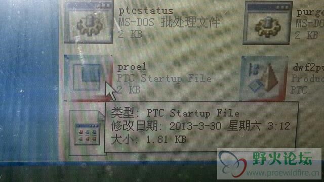

这个问题困扰了我很久,其中格过c盘和曾经装过proe的所有盘,重装系统也是若干次,问题依旧是那样。搜百度按照这个方法也没用 ”第一种方法:启动 Pro/ENGINEER Wildfire 4.0. 之前删除缓冲区。 打 开 C:\Documents and Settings\Administrator( 或 者 你 登 陆 计 算 机 的 名 字 ) \Application Data\PTC\ProENGINEER\Wildfire\.wf, 删除 .wf 文件夹,如果你之 前设置过系统运行环境 PTC_WF_ROOT, 请删除 PTC_WF_ROOT 目录下的所有 文件和文件夹. 第二种方法:在 Pro/ENGINEER Wildfire 4.0 启动命令中增加系统运行环境。 用记事本打开 Pro/ENGINEER4.0 启动文件 proe_en.psf (在 安装目录\bin 文件 内),增加一行:"ENV=PTC_WF_ROOT=D:\workspace\windchill\Forwf4" 值 D:\workspace\windchill\Forwf4 是要写入缓冲文件的目的文件夹。”

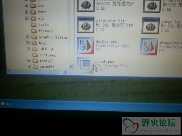

出问题的地方已经可以确定是这proe和creo之间有什么冲突引起的,能正常启动的情况下这个启动配置的图标是红色的看下面第一张图。但是你用了一次或几次后这个图标就自己变成绿色的了看下面第二张图这个时候任你怎么搞除非删除干净了重装,要不任你怎么搞也打不开了

         点击快捷图标有反应, 就是那个启动页面闪了一下就自动关闭了,然后打开bin目录就发现了如我上的图那样原来启动配置那个图标是红色的,现在变成了绿色的。我个人认为是它自动用了creo的启动目录,所以打不开因为低版本打不开高版本
发表于 2013-3-30 18:03 | 显示全部楼层
其实破解完全的proe和creo都是绿色软件,装几个都没问题的;楼主这种情况有两种可能:1.是显卡驱动问题,换个驱动试试;2.是proe4找不到license。楼主还是试试更新显卡驱动吧,如果还是不行就把psf文件传上来。
