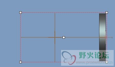

creo工程图利用复制几何之后工程图中模型框框比较大的问题
84
105
 楼主| 发表于 2013-3-29 11:23 | 显示全部楼层
请问有哪位知道能将这个框框缩小
请问有哪位知道能将这个框框缩小

选中要改的那个基准平面——编辑定义——切换到显示按钮——调整轮廓

我说的是在工程图里面,不是在3D状态下

同问
