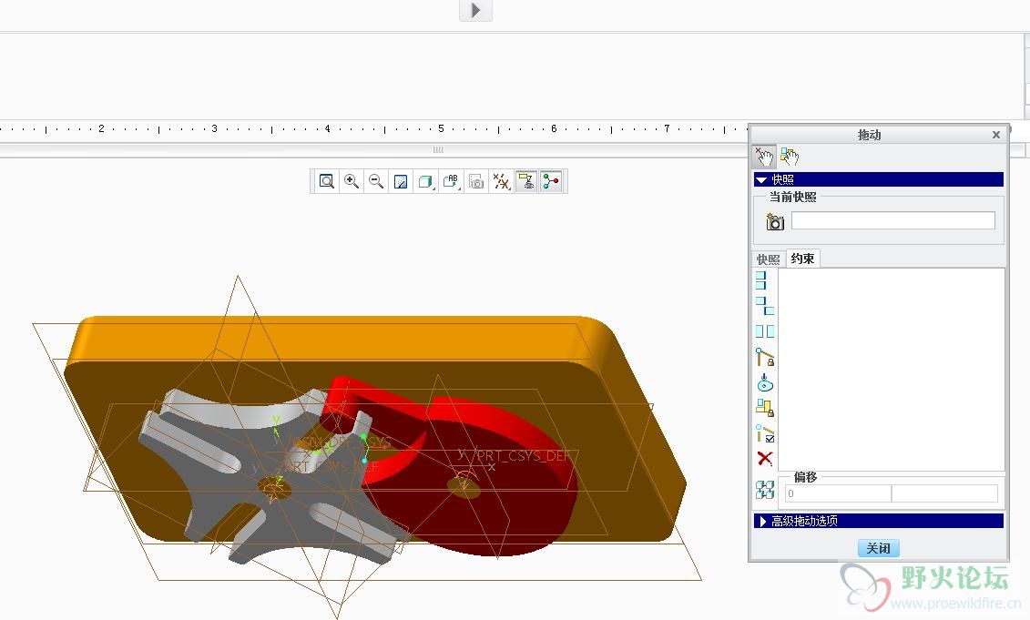

如果装配体我用连接装配了,比如销钉,滑动杆等,在动画里我点一个零件一个主体,然后进行拖拽,它们总是一起动,这种情况如何实现每一个零件可以单独拖动。
2.如果装配体里有10个螺栓,我想一起拖动,然后拍照,如何实现。

首先,谢谢您的解答。但是如果我有10个零件,它不一定就是后9个零件都参照第一个零件啊,第一个零件都是缺省的完全约束,它不动,第二个零件可能就是滑动杆装配到第一个零件上,第三个零件可能就是销钉又装配到第二个零件上,那么做动画的时候,零件2和零件3就分不开了?拖拽的时候就总是一起动吗?没有解决这种连接装配做动画的方法吗?继续求指点! 还有如果我想一起拖动几个相同的零件一起动。然后拍照,如何实现,求解决!

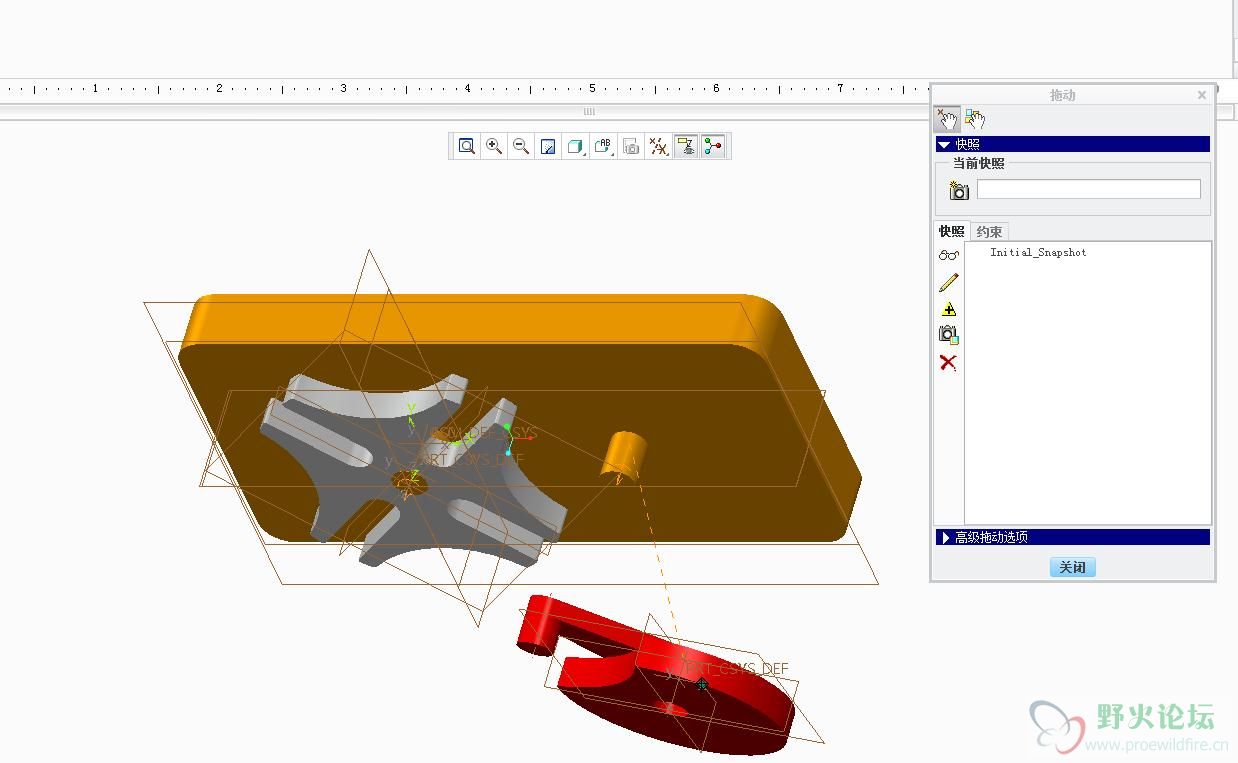

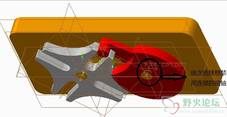

发表于 2013-7-16 15:23 | 显示全部楼层
第一,在拖动零件界面进入到约束的位置
第二,选择“启动/禁用连接”选项
第三,按着Ctrl依次选择图中连接的轴线
第四,随便拖动就可以了。。。。
第五,想一起拖就用这个
