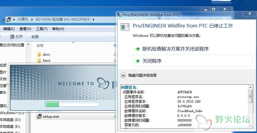

安装程序setup.exe打不开,这是怎么回事?

论坛搜索“已停止工作”,有很多和你一样的情况的,看能不能找到解决方法。

可能是杀毒软件把它搞成这样的,我猜的啊,不要喷我!

我这有一个5.0绿色版M050的,可以试一下:http://pan.baidu.com/share/link?shareid=316156&uk=823094597

你这个主意不错。我现在公司电脑上装的就是5.0M030的绿色版,还像也还蛮稳定。
就不知道win7系统上用效果如何。
LZ朋友要实在搞不定可以考虑。

我装的时候也遇到过此类问题,解决方法一:将先前的proe版本彻底卸载干净,一定要干净和其先关的查件也卸载。二:将杀毒软件关闭或者卸载。三:最无奈的办法,重转系统。
我是通过卸载杀毒软件弄好的。
