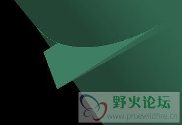

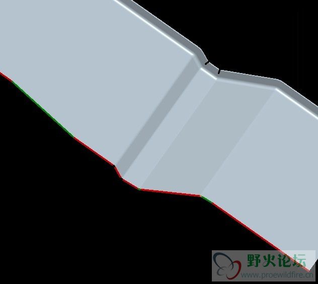

钣金折弯90度两端连续折弯衔接处有遗漏点不能折弯,形成一个小三角,怎么回事?

这个地方怎么折弯啊?

用凸缘命令看看能不嫩解决!最好传个PRT看看

发表于 2013-2-28 11:38 | 显示全部楼层
在折弯处做个小工艺圆角。

厚度1.5,另一折边高度8,彩色这个边拉伸切除成拐角后,折边不完整,有些地方就会出现上面的情况。
