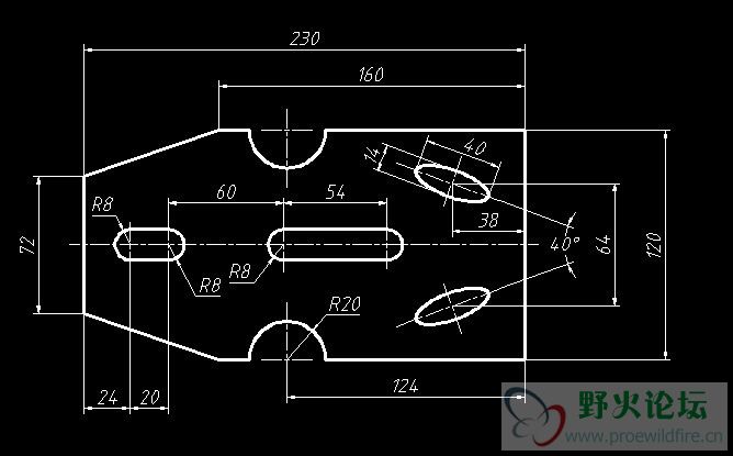

发表于 2013-2-20 16:21 | 显示全部楼层 |阅读模式
107
123
发表于 2013-2-20 16:46 | 显示全部楼层
这个问题我也遇到过,
我目前的办法是,导入一个IGES文件,这个文件里就是一个倾斜的椭圆,合并进来后,再在草绘里捕捉!

发表于 2013-2-20 17:30 | 显示全部楼层
直接就可以画倾斜椭圆呀!

发表于 2013-2-20 17:35 | 显示全部楼层
是可以斜啊,想怎么斜就怎么斜,难道是意思理解错了?

发表于 2013-2-20 19:49 | 显示全部楼层
好像低版本的不能直接画斜的,楼主的proe什么版本呢
309
405
发表于 2013-2-20 21:07 | 显示全部楼层
4.0以前的是不能画斜的。5.0就可以画了、
发表于 2013-2-21 08:00 | 显示全部楼层
感觉这个好像不难吧,作个任意角度都可以啊
86
3257
683
老冯
5569
发表于 2013-2-21 09:39 | 显示全部楼层
应该是以前版本的不行,我刚才用3.0试了,确实不行
2753
417
4149
热心助人勋章希望之星勋章优秀会员勋章嘉宾勋章
发表于 2013-2-23 07:51 | 显示全部楼层
proe5.0以后的都可以画任意方向上的椭圆。
