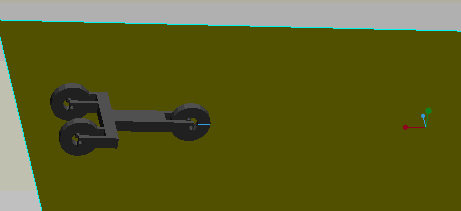

求助大神帮忙

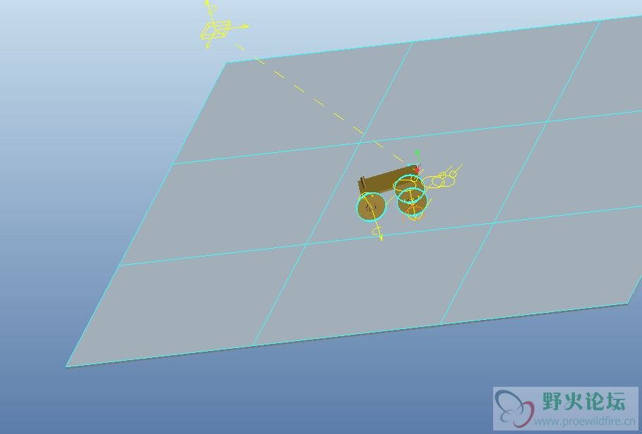

谢谢前辈的指导,从论坛里面学习了好多,因为我要做的是不定轨迹的动态仿真,这个是先做着学习用的,所以没用那个槽连接的想法。
  现在小车是三个轮子设置的与底板的凸轮连接,但是老是丢转,往前辈们答疑解惑……不胜感激

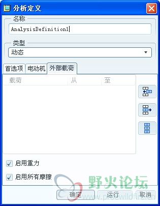

发表于 2013-2-20 13:37 | 显示全部楼层
1.  添加一起始条件,在动态下可 实现
2. 运用槽连接可实现 (论坛里有类似的帖子的)

发表于 2013-2-20 15:10 | 显示全部楼层
这是机构仿真的内容,找本书看一下就可以了。。
 楼主| 发表于 2013-2-21 18:46 | 显示全部楼层
回复 2# szb410886654 的帖子
你好,我用凸轮连接做出来的老是丢转,请问是问什么呢啊……

发表于 2013-2-23 09:56 | 显示全部楼层
回复 4# dzl123698 的帖子
不需要用凸轮吧 你装配时用 平面装配然后加个电机   然后在轮上加电机 就行了
