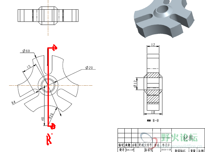

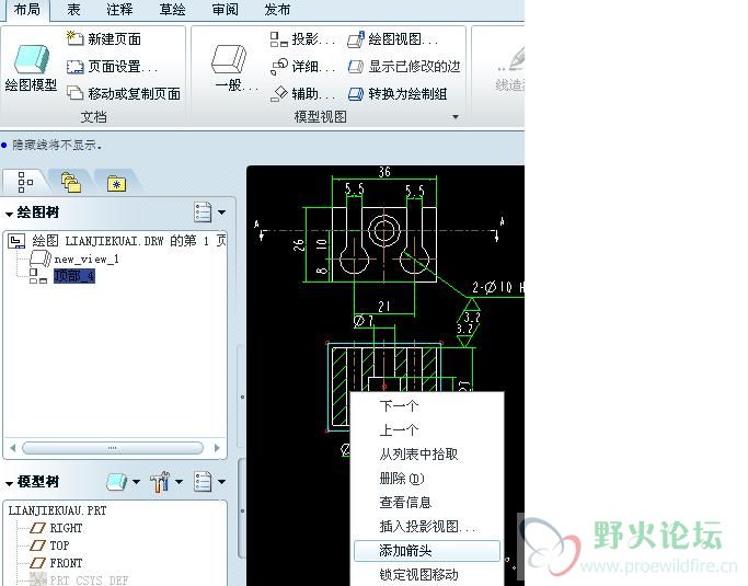

在剖面视图中点右键,再单击添加箭头。

楼上完全正确!

刚试过,非常感谢!!!
