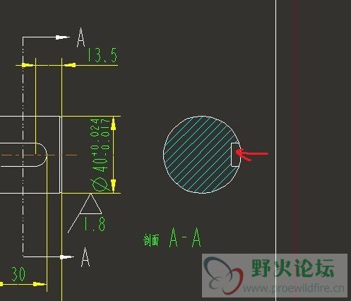

没看明白楼主问的,哪些是多余的线,
一种是剖面线,一种是键槽的轮廓线,
实在不明白哪个是多余的

如果楼主说的是红色箭头指的线的吗?如果是那不是多余的线

我看明白了,楼主说的是外径那小断,你个视图是剖完后,投影过来的,所以外径的圆那小断是会有的,
如果你单只想要一个剖面,那小断是可以没有的,

5楼正解。
