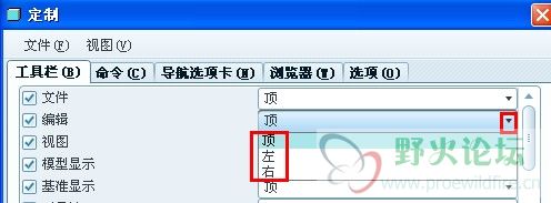

发表于 2013-1-25 00:55 | 显示全部楼层 |阅读模式
想问问大师们,Proe5.0中的快捷的工具怎么拿出来两边的工具栏的,自从重装系统再安装就不见了,如果每次在工具栏上拿就麻烦啊,求大师讲解!谢谢请帮帮忙

工具-定制屏幕-工具栏。自己设置放在顶、左、右都可以
发表于 2013-1-25 08:17 | 显示全部楼层
选择工具栏下定制屏幕,找到你想要的工具,把它拖到右侧,都放好后,把文件保存下,以后再打开PROE时就有了!

三楼正解。
