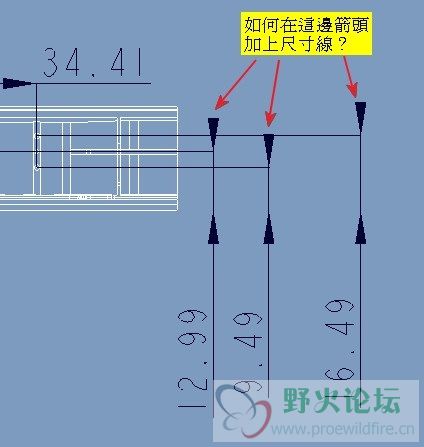

发表于 2013-1-24 14:12 | 显示全部楼层 |阅读模式
如图,请问怎么在配置文件里面找到相关的设置,然后能让标出来的尺寸加上尺寸界线呢?

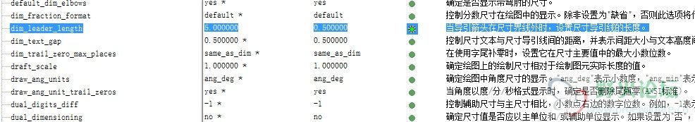

发表于 2013-1-24 21:03 | 显示全部楼层
在绘图配置中设置。
dim_leader_length,

发表于 2013-1-25 13:05 | 显示全部楼层
绘图选项里有很多要改的,不然不能用,楼主的尺寸箭头也太大了吧!

 楼主| 发表于 2013-1-25 21:35 | 显示全部楼层
回复 4# liurunxing 的帖子
搞定,谢谢这位兄弟。。。

 楼主| 发表于 2013-1-25 21:36 | 显示全部楼层
回复 5# Purpleporch 的帖子
额。。。A0的图纸,这个箭头不算大,我放大截的图。。。
