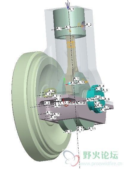

问题就是,
如何在活塞上加上一个力,就相当于气体燃烧,产生推力,使得整个活塞能运动,但是如果只单单给力的话,因为
活塞在这个位子和180度的时候是个死点,无妨实现转动,如果再加一个电机使其实现转动,那么就相当于多加了
一个力,这样对于单独研究推力比较麻烦,希望知道的人给个指点谢谢

仿真只是将物体实际的动作演示出来,并不代表实际的运动!你误解了!

我的目的不是要他的实际运动,而是通过对它运动的模拟,然后分析它零件的受力状况, 问题在于,如果我要单独对他进行力的分析话,我必须外加servomotor, 这样的话 我就相当于外加了一个力,问题变的有复杂一点了 谢谢

使用静力平衡即可,
想要在那个位置进行对零件进行受力分析,只要把活塞拖到那个位置,然后做静力平衡.
静力平衡的教程搜索一下论坛即可.
