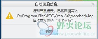

[求助] 求高手,creo2.0导出STP老是出现严重错误
发表于 2013-1-17 10:22 | 显示全部楼层 |阅读模式
如图!

这个还真不好判断是什么原因,因为creo经常会出这种问题。
你是2.0的哪个版本,文件存放路径有没有中文?理论上不关中文的事,但你可以试试。
发表于 2013-1-17 11:17 | 显示全部楼层
版本的问题,安装最新版的M030好象就没问题了。我之前的020就是这样的。现在装的是030的。把之前经常出错的文件重复打开操作多次也没出现那问题了。LZ可以试试

我之前用的M010经常这样,现在用了M030偶尔会这样

我是导出装配图时显示出错的。(导出igs也一样出错)
当装配图保存(非导出)不会提示需要重生时,导出STP就没有问题
当装配图保存(非导出)提示需要重生时,有时候会出错。我想可能跟需要重生的零件多少有关,如果多的话,就会出错。
不知道能不能设置修改一下
