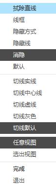

如图所示,我想将辅助视图里的虚线给隐藏掉,并且保留三视图里面的虚线! 该如何做到?好多年不用PROE,以前用2001,记得是做图层可以实现。但是在野火中,找不到命令! 谢谢各位大侠!

最好上传个图片。不知是否要这样的

1楼2楼都是正解! 我刚才试了试,正如2楼所说,设置成消隐就OK 了!
