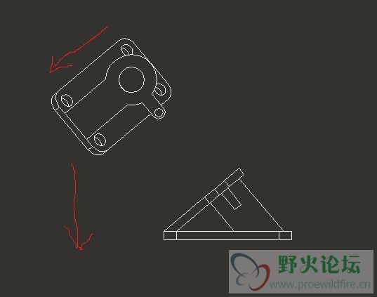

怎么把辅助视图转正?呢 123.jpg 如图,我做了个辅助视图,怎么才能把它的方向调一下呢

发表于 2013-1-10 13:59 | 显示全部楼层
不会,往下看
但是你要单纯的想做一个这样的视图是可以的,在三维下面重定向即可

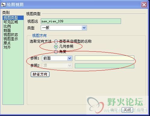

发表于 2013-1-10 15:07 | 显示全部楼层
还不如重新投影,再单独设置
双击跳到属性,设置如下选项:
[ 本帖最后由 领风 于 2013-1-10 15:11 编辑 ]
280
420
发表于 2013-1-10 19:12 | 显示全部楼层
1先把视图属性由"辅助视图"变成"一般视图"
2利用"角度"选项调整一般视图的视图方向,逆时针为正,反之为负
