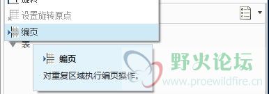

出工程图生成明细表的时候,零件太多,生成的明细表太长,什么命令可以把明细表分成两半?

先点选你的表,再用设置延伸,与增加段就可以了

我的装配图有两页,这个方法把明细表是分成上下两半了,但分别在两页上了,是否可以只放在原始那一页上?

你新增加段时,选择的位置在前一页,就可以了

感谢感谢,是我操作问题
