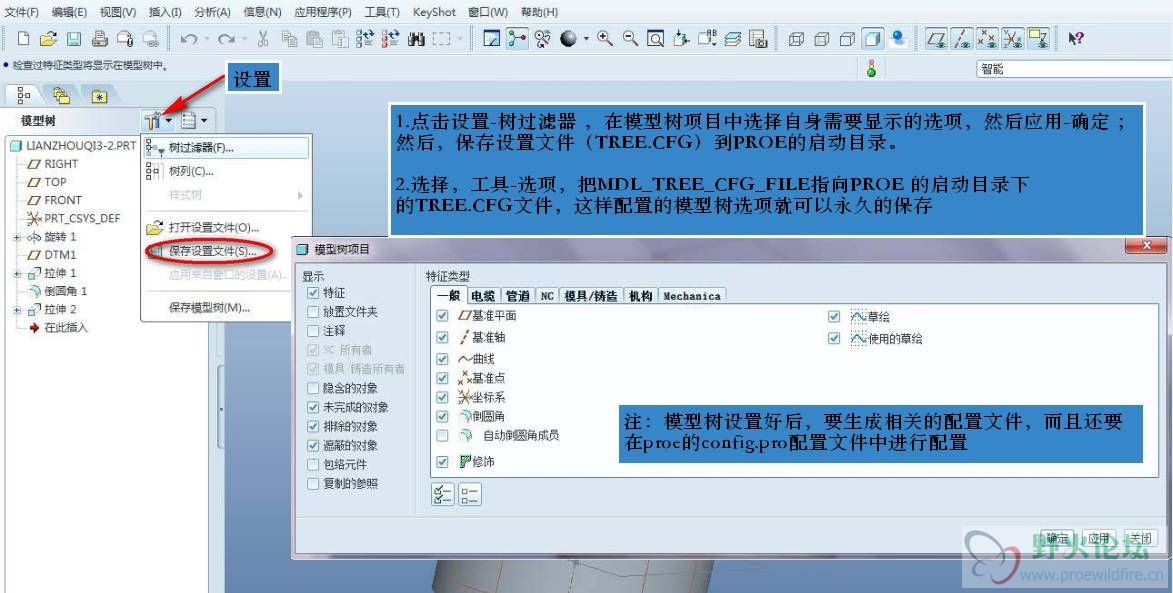

[分享] 永久保存proe模型树配置教程
91
377
746
发表于 2013-1-5 22:40 | 显示全部楼层 |阅读模式
游客,如果您要查看本帖隐藏内容请回复
感觉不够详细的,我会再做补充;当然,若有不妥当的也请指出
