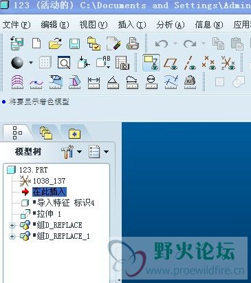

因为你没有用模板,不过也可以解决就是比较麻烦,我提供两种方法
1.麻烦型:(每个分割出来的零件都要做)
首先将 ”在此插入“ 拉到最上面

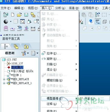

插入菜单---模型基准---平面
三个平面都出来了
