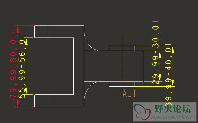

请问大家,我标注的时候尺寸公差都显示出来了
我在属性里面改成象征的时候就不显示公差,
每个尺寸一个个设置太麻烦了,请问怎样才能所有尺寸标注的时候都不显示公差?
怎么设置?

若tol_display设为no,则不显示公差;若tol_display设为yes,则显示公差。
tol_mode nominal——设置显示的尺寸没有公差
