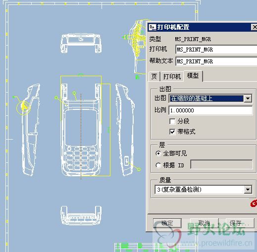

用A2出的图纸 但需要打印到A4上面 打印不全(模型中的几个出图选项都设置过了还是出不全) 如图,求助怎么设置才能完整的打印到A4上面

发表于 2012-12-26 12:12 | 显示全部楼层
打印机配置——页选项-A4
“全部出图,”

发表于 2012-12-26 12:29 | 显示全部楼层
估计打印配置文件有问题。建议直接导出PDF文档,然后直接将PDF文档打印到A4纸上。

发表于 2012-12-26 14:33 | 显示全部楼层
打印机配置——页选项-A4
“全部出图,”
不要选“在缩放的基础上”

发表于 2012-12-26 21:23 | 显示全部楼层
不要直接打印,先转化为PDF再打印吧。
