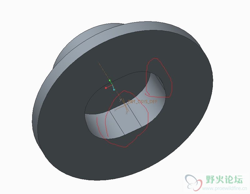

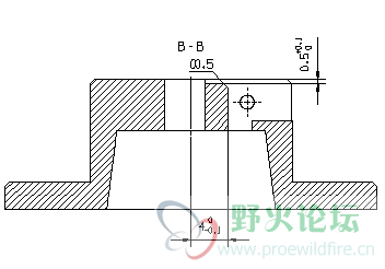

各位大牛,小弟新手,做一个衬套,草图中用的“圆弧和直线相切”;“拉伸草图切除材料”;之后成我画的样子,但是图纸上的剖面图没有圆圈里的线,不知道proe中怎么删除这些多余的棱线,不胜感激!!

带边着色显示默认是这样的,这个无所谓的,看效果还是看着色状态(不带边)
要是再带边着色显示下也不想显示切边的显示,可以设置  图元显示—相切边显示样式,选不显示即可

没有关系,这个图如果出剖面图中设置相切边显示为无,出来的剖面图也是你没有那两个线的。所以可以证明你没有画错。显示的问题可以不用介意。
