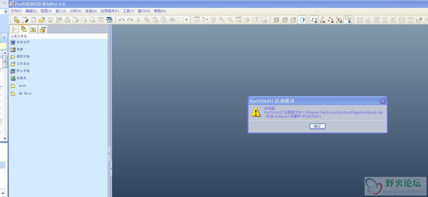

发表于 2012-12-21 16:18 | 显示全部楼层 |阅读模式
pro/TOOLKIT启动错误
306
423
发表于 2012-12-21 16:29 | 显示全部楼层
1.查看PRO选项卡里protkdat是否指定protkdat值,如果有就查看protk.dat路径,然后找到protk.dat,用记事本打开删除出错的项目。
2.如果PRO选项卡里没有指定protkdat值,就去PRO安装目录下(如D:\proe\proeWildfire 4.0\text)找到protk.dat,用记事本打开删除出错的项目。
