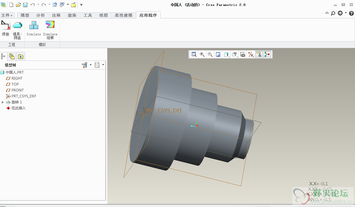

小弟不才,新安装creo2.0想试试,发现没有NC模块。先上图。大家看看第一个图,工程图里面,只有模具,没有NC加工的。后来本人百度到正规形式,在应用程序后面有个铣削模块的,我怎么没有啊。求高手指点,如何开启铣削模块,是安装问题还是证书问题,求指点啊

发表于 2012-12-19 12:34 | 显示全部楼层
      可能是你没有选装Creo的这个功能模块。

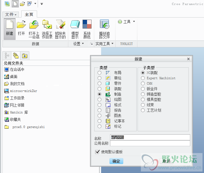

 楼主| 发表于 2012-12-20 11:55 | 显示全部楼层
这样搞定
这样的。。新建文件的时候选制造-NC装配,就搞定了。。。creo2.0不熟悉惹的祸啊 。。。哎。。。压力很大。。全是图标,所以学creo之前必须对proe相当熟悉啊,要不没办法下手啊 。它为了快捷,完全没有以前的逻辑性,不考虑新手的感受 啊。。。
