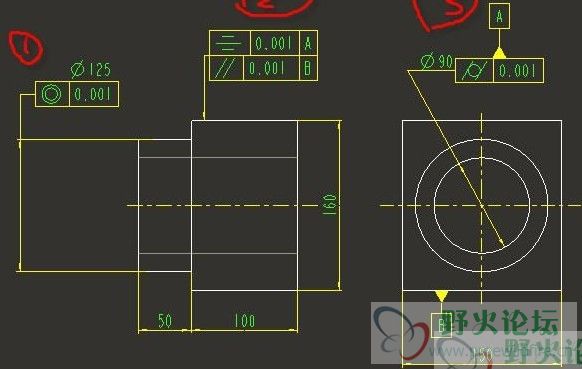

两个公差一起标  怎么搞?

图中标注,横向尺寸,有问题,闭环了(50和100的尺寸)
