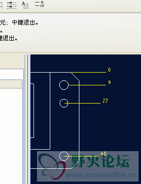

你说的就是坐标标注,如图片

操作方法,点选坐标按钮的图标,第一个做坐标标注的话,首先点选零位基准,然后点选要标注的图元,中键点放置位置就出来了,标第二个尺寸时不要点基准图元了,直接点标注图元,然后放置就行了
