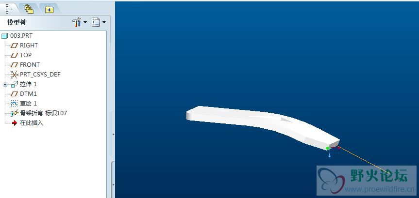

做骨架折弯时,折弯量平面的长短会影响折弯零件,假如折弯零件长是100,折弯量平面长是80,这个好理解,就是折弯零件起始点开始到80距离这段长,但折弯量超过100,如150时,实体会被压缩短,这是怎么理解的?有何原理?朋友们帮下忙如图一,图二

这样理解的话,要是这段空隙很长,远大于这段折弯线长(仍可以折弯,实体会压缩成为很短),那又怎么样说呢,怎么云等于折弯线长呢?

不是不理解你说的,要是两平面距离远远大于折弯线长,怎么压缩,实体与空隙长能等于折弯线长(空隙就远大于折弯线长了,如何加上实体能等于折弯线长)?

我也一直没有搞明白,说是折弯量平面决定了折弯长度,但是我测没有测到那个数值,折弯量平面越长,就会压缩的越短,折弯量平面越短,相反,就会拉长(打个孔就可以发现),没搞懂这里
