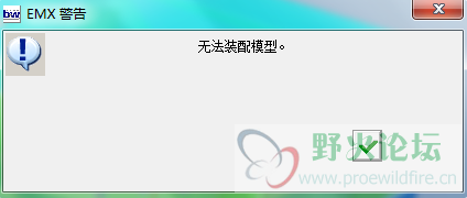

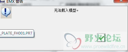

请问为什么我用EMX7.0创建斜顶机构最后EMX说无法装配模型,我的版本是cero1.0的,这是消息日志,和最后显示装配的结果

发表于 2012-11-25 16:14 | 显示全部楼层
是不是参照选择不正确,可以加我讨论下,向下看。

发表于 2013-12-14 12:36 | 显示全部楼层
emx7.0斜导柱问题解决没,我也遇到一样的问题了?
490
595
发表于 2013-12-14 14:02 | 显示全部楼层
低版本的方形公制斜导柱内容不全,所以生成不了。这是软件的问题。
解决方法:回到原始的最低版本或升级到高版本。
