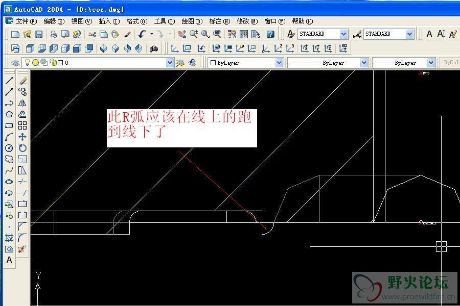

野火4.0转cad出现线段接不上,不知是何原因,为什么野火2.0没这个问题呢?请教各位大侠 先谢谢各位了!!!

发表于 2008-9-4 19:05 | 显示全部楼层
按图片

发表于 2008-9-4 19:16 | 显示全部楼层
用4.0的M040就可以解决了,M040以前是有这个BUG问题.M040已经解决了.

 楼主| 发表于 2008-9-5 18:23 | 显示全部楼层
选最低版本确实可以!多谢指教
