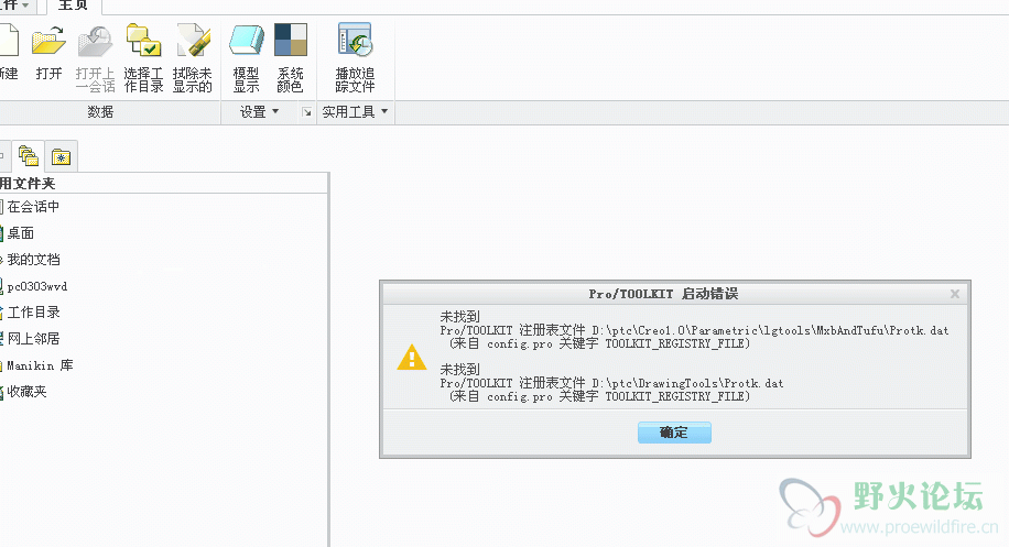

未找到pro/TOOKTIE   DTC/CREO1.0/PARAMERIC/LGTOOLS等等。是什么意思啊,怎么修改

cero
文件要破解

删除提示的config.pro里关键字那一行

这个是公司的打包安装包,好多外挂的。但是默认D盘,是我自己安装到F盘了,就出现这个了,具体怎么修改啊,
