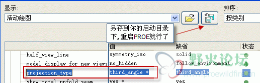

    我在工程图设置中,设了第一角,但缺省设不了第一角,所以没办法进入工程图缺省第一角!请你们指教!

进入工程图设置,
一定要存到你的起动目录下,图片中我是指明位置,我的是第三投影,如要第一投影自已改动一下

     你们好!我改了第一个值,但第二个缺省值就改不了.所以缺省工程图还是第三角,而手动却是第一角.希望专家请教!

缺省值是系统原有的,当然改不了,也没必要去改
值(设定值)改好就可以了
