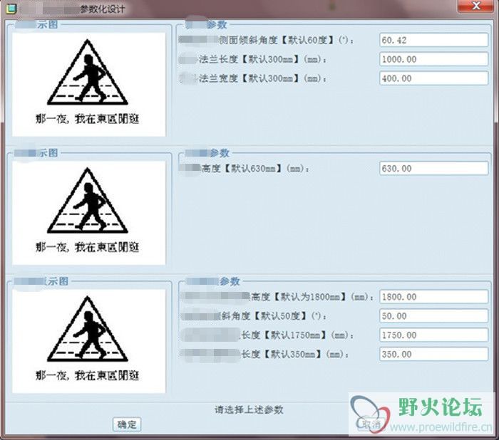

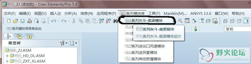

问题:第一次单击圈中按钮(图片1所示),会弹出对话框(图片2所示),进行修改设计参数后,关闭对话框,模型再生完成,返回并激活主窗口;接着,再次单击圈中按钮(图片1所示),则没有弹出对话框(图片2所示),但根据信息提示栏可判断程序照样在执行,只是没有弹出对话框,同样会返回并激活主窗口。为什么第二次单击时没有弹出对话框????如果程序存在问题,那第一次单击时就会执行失败,而不会允许修改参数,再生模型,返回并激活主窗口。希望高人解答,万分感激!

原因:经过对源程序和资源文件的逐一排查,由于本人不细致,源程序中对话框的名称(如char *dialog_name=xx)与资源文件中对话框的名称不一致(如Dialog  xxxx)。
话说回来,虽然对话框名称不一致,可程序编译没问题,执行也没问题,但是执行结果肯定是有问题(这就是为什么第一次点击时会弹出回话框,而第二次没有)。所以在编程时一定要仔细,程序编译可能不报错,执行过程可能不报错,但执行结果却并不一定是你期望的结果。
