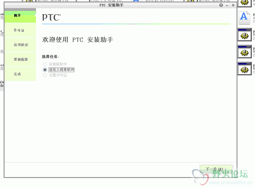

 楼主| 发表于 2012-11-9 20:22 | 显示全部楼层
多谢二楼的兄弟
是不是下面这个路径:
     \Creo2.0\Distributed Services Manager\bin
我的怎么只有这几个文件,
运行到第二页“安装“的选项是灰色的,无法继续下去
是不是我的Creo没装好?
我无法上传图片,能否到以下地址看看
http://pan.baidu.com/share/link?shareid=106215&uk=3441588148
[ 本帖最后由 hos36 于 2012-11-9 20:42 编辑 ]

发表于 2012-11-10 16:29 | 显示全部楼层
我的也是灰色的

发表于 2012-11-13 19:29 | 显示全部楼层
原帖由 hos36 于 2012-11-9 20:22 发表
多谢二楼的兄弟
是不是下面这个路径:
我的怎么只有这几个文件,
\\D:\my documents\20.jpg
\\D: ...
  你安装的时候没有安装CREO 的“界面安装”部分,
你没有完整安装,如果是完整安装,肯定是可以绿色安装的。
像这样的情况,你只能重新完整安装一边,下一次才可以绿色安装。
敢于不断的否定自己,不断否定以前的业绩,过去不等于未来。
要对未来充满自信。
