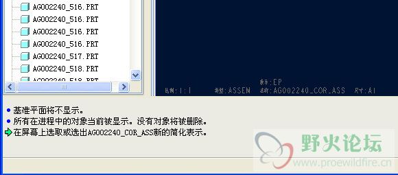

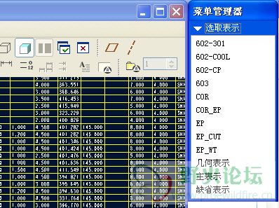

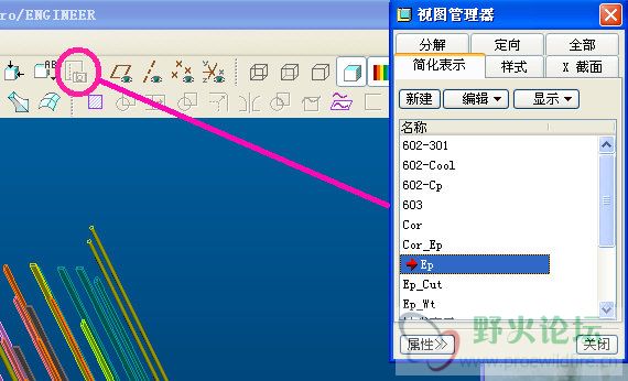

发表于 2008-8-30 15:52 | 显示全部楼层
简化表示一定可以的,我一直用的
下图就是我在组件中做的简化表示。
对了,在制图中也要同时选择这个简化表示的,否则不行的哦!
在第二张图的黑色区域内有一个"表示:EP"是可以双击的,然后就出现了第三张图的样子,选择相应的简化表示
