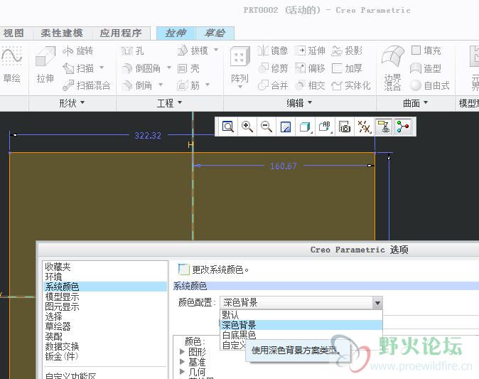

深色背景行不?

我试了一下,可以该。具体如下:
在颜色中,选背景,下面有更多背景颜色和梯度,梯度好像是指一般情况的背景,要修改草绘环境的话就选更多背景颜色,调整过后,记得将颜色导出。以后就可以使用了。
希望对你有帮助。
