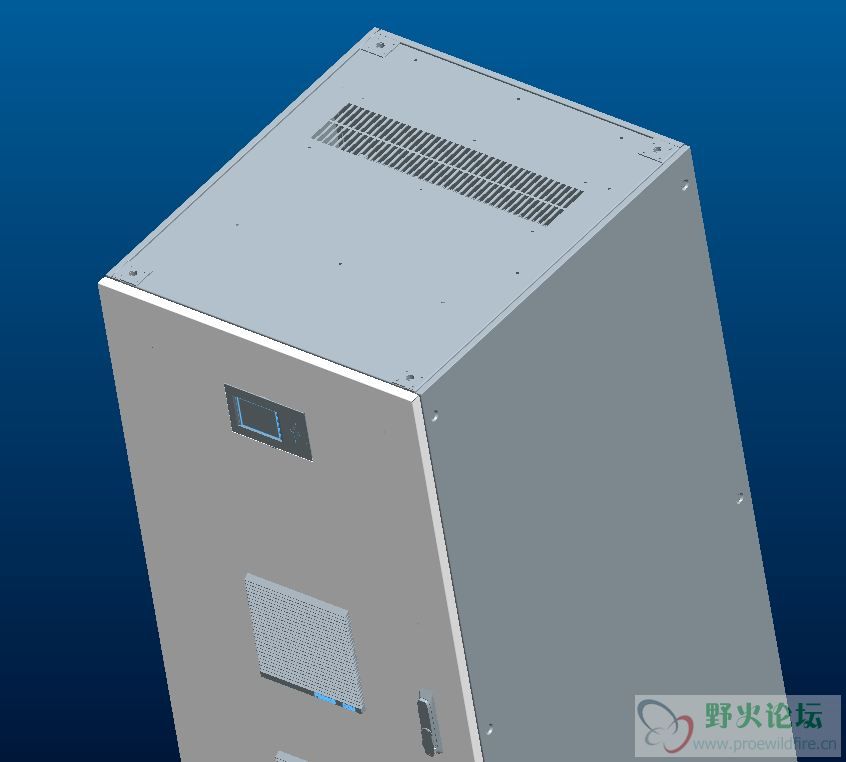

凡笔兄弟,PROE5.0中激活某零件后,其他零件都只能显示成灰色,没有半透明,如附图所示,我已经激活了机柜的前门板。请教一下怎么回事啊?
无论我怎么设施dim_inactive_components这个选项都没有半透明的效果。
其他童鞋有解决办法的麻烦告知一下,多谢了

视图——显示设置——模型显示——启用——透明——混合
自己解决了

还是不行啊!!!

把你的PRT传来看看。这个都是PROE默认的设置呀,除非你自己改动过!

还是自己解决了,终于搞定了!
相关项是style_state_transparency,该项设置透明度,我自己误设成0了
