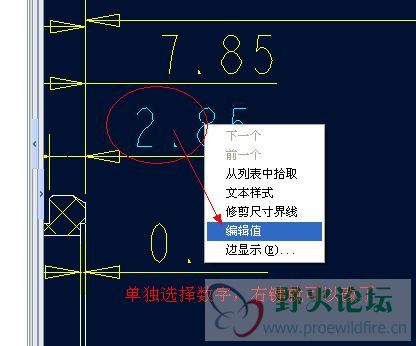

发表于 2008-8-21 13:22 | 显示全部楼层
这样改:不过要转换为图元才可以。(转换后不能再生这个视图了)
[ 本帖最后由 jmtsqwq 于 2008-8-21 13:31 编辑 ]
