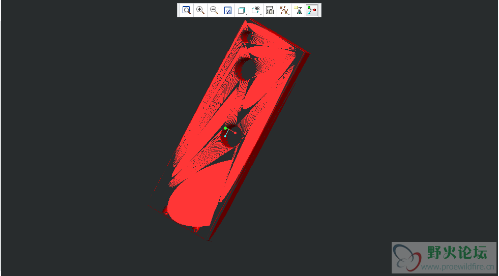

发表于 2012-9-14 17:03 | 显示全部楼层 |阅读模式
如附件截图所示,显示很不正常,背景颜色为类黑色,工件颜色为红色,不管怎么设置,都是这种效果,creo1.0M020及creo2.0F000都这样,preo5.0正常,电脑显卡:AMD RADEON HD 6450,win7-32系统,dell品牌机

发表于 2012-9-14 17:13 | 显示全部楼层
你这里应该有个实体,还有个曲面吧。

发表于 2012-9-14 21:21 | 显示全部楼层
安装下显卡驱动看看

 楼主| 发表于 2012-9-14 22:28 | 显示全部楼层
没有曲面,就是一个四四方方的东西。
电脑是戴尔小机箱机,自带集显比较差,找来找去找到这款适合小机箱的独显,但一直这样,我更新驱动试试吧。

发表于 2012-9-17 13:24 | 显示全部楼层
显卡驱动的问题
这是显卡驱动的问题,本人遇到过类似的情况,升级显卡就没有问题了
